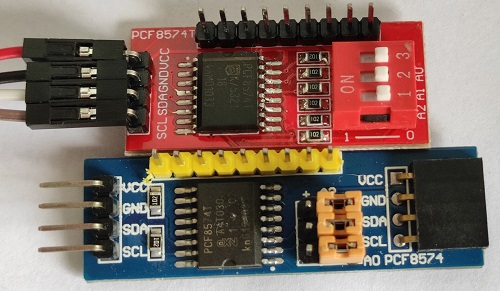

接LED也控制不了, 有点怀疑芯片是坏的: https://whycan.cn/t_4669.html#p48259

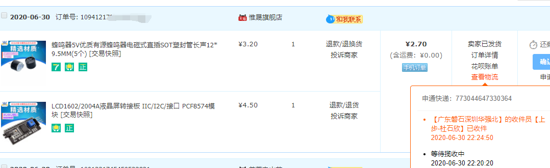

先暂停再下单买一个, 改天继续折腾: https://detail.tmall.com/item.htm?id=600629589545

什么叫深圳速度
晚上十点下单, 现在显示已收件
