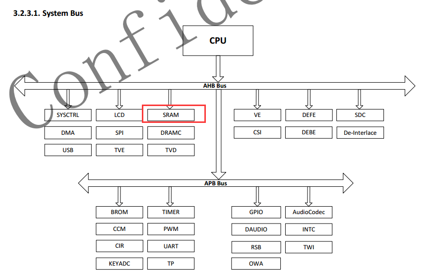

F1C100S_UBOOT
在make ARCH=arm menuconfig时候,
查看ARM architecture ->
(156) sunxi dram clock speed
意思好像是设置dram的时钟频率。想知道这个频率是从哪里来的?
从F1C600的手册里,
FluxBB bbcode 测试
只看到时钟来自AHB.
不知道从哪里计算
