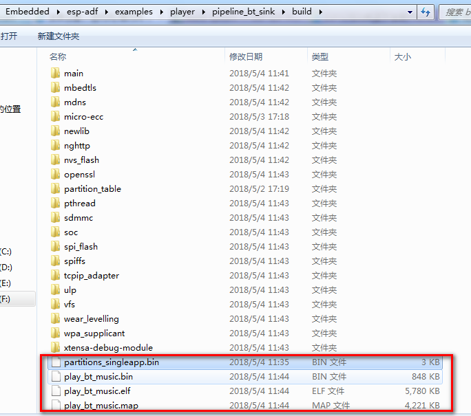

而我编译之后的 只能看到 以下几个bin 文件
其中 Bootloader.bin 可以在build/bootloader 文件夹下拿到,
但是其他三个 bin 文件呢???它们和我 build 文件夹下的 partitions_singleapp.bin 和 play_bt_music.bin 有什么关系呢?
partitions_esp_audio.bin
esp32-audio-app.bin
audio-esp.bin

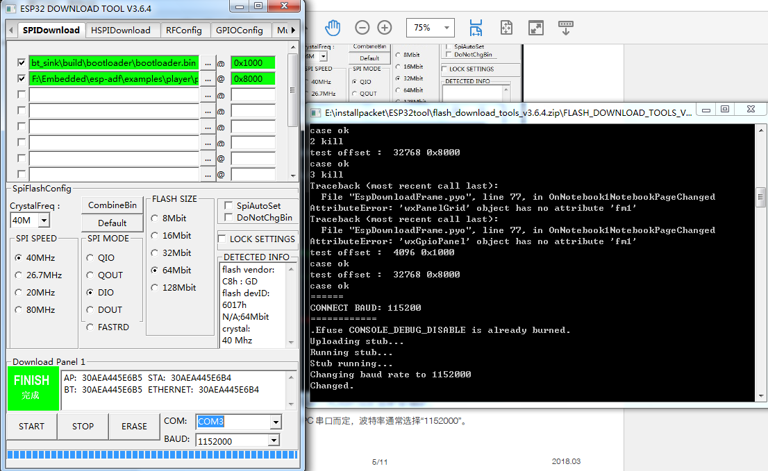

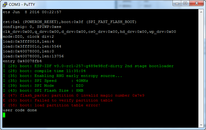

按照上面的配置, 配置了bootloader 的bin 和 应用层固件的bin ,但是烧录成功后,重启发现跑不起来~~~
看来不单单是配置好偏移就可以了, 可能还有其他的配置!

楼主 #8 2018-05-04 17:51:27
mkseven32
注册时间: 2018-04-24
已发帖子: 57
积分: 57
Re: ESP32 如何使用固件烧录工具 下载固件?
应该还有一个 partitions_singleapp.bin
http://iot-bits.com/esp32/esp32-flash-download-tool-tutorial/
哎呀太粗心了!!!原来那个就是!!!!
不过这个帖子里面 partition_table 的偏移 不对0x4000 应该 改成0x8000, 我专门试了一下 helloworld 的例子, 如果是0x4000就会出现下面的错误
