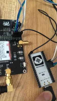

各位大拿,请教个问题,如下:
用ESP32采集PCM语音数据,
另外一块板子传输的是PCM数据,就是单声道的;和I2S的双声道不同。
ESP32采集

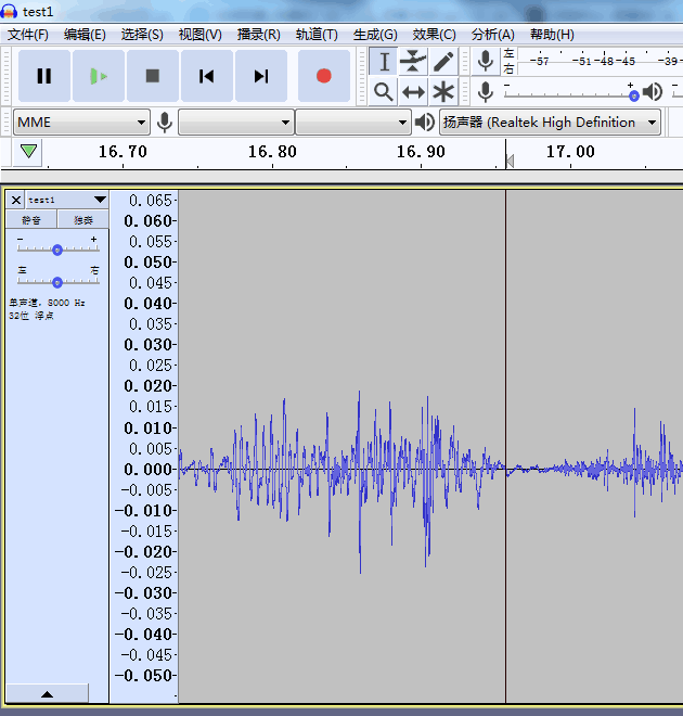

但采集的数据保存为wav播放,播放的不是期望的正常声音。

你用的是什么声卡?电路图方便贴出来吗?

板子是一个modem,输出的PCM语音数据。8khz,16bit采样的。
#4 2018-05-03 10:48:10
Re: ESP32采集PCM语音数据
上面是楼主的图片
PCM和I2S时序不同,我一会帮你看下ESP32是否能接入PCM

read到的数据保存成wav也能播放,声音效果就是听的感觉哪个配置出问题,失真了。
https://pan.baidu.com/s/1JGi0KNsEB7kgfQhaZ6oTdw
wav头是自己加的

看起来像丢了数据
据说正弦波可以比较清楚看出来数据丢数据,
可以试一试用正弦波,别用人声。

刚刚我把采集的语音,保存下来,这次保存的时候,wave头的num channels由1变为2;就可以播放了。但感觉语速明显快了一倍。
感觉这个就是pcm的语音,通过i2s采集导致的。 是么?
如果是这样的话,是否可以在应用层面,解决这个问题。

感觉掉数据了, 结尾比较正常。
